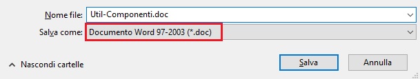

1) In MasterClima, Stampa, Util-Componenti, Esporta salvare il file Util-Componenti.doc (Salva come Documento Word 97-2003(*.doc)).

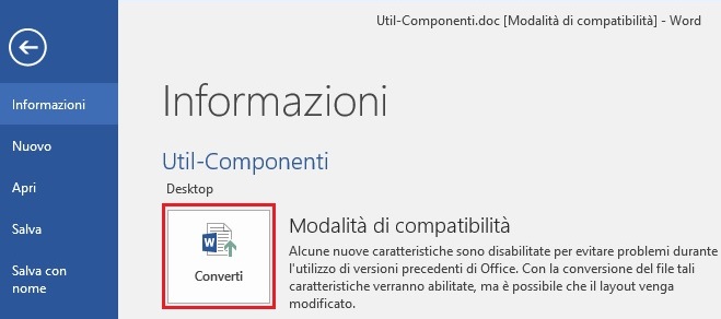

3) Richiedere File. Dovrebbe già essere selezionata (eventualmente selezionare) la scheda Informazioni. Premere sul pulsante Converti presente nella sezione Modalità di compatibilità. Viene visualizzata una finestra modale con alcune informazioni sulla conversione. Premere su OK.
4) Microsoft Word ritorna alla visualizzazione del documento. Dalla barra del titolo è sparita la dicitura [Modalità di compatibilità] ma il numero di pagine rimane sempre il medesimo.
