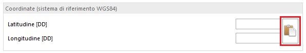

Nella versione 3.25 di MC 11300 è stata eliminata la funzionalità di geocodifica di Google. Nella posizione che richiamava tale funzione è stato aggiunto un pulsante che consente di compilare i due campi latitudine e longitudine con informazioni provenienti da 'Appunti' (volgarmente l'area di memoria utilizzata dal sistema operativo per le operazioni di Copia/Incolla).
![](/image.axd?picture=2019%2f5%2fmc325insertbutton.jpg)

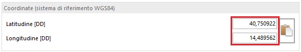

Alla pressione di tale pulsante, MC 11300 tenta di inserire nei due campi il testo contenuto in 'Appunti'. Il dato presente in 'Appunti' deve contenere i due dati di latitudine/longitudine e deve essere obbligatoriamente nel formato XX.XXXX, YY.YYYY (esempio: 42.3456, 12.3456): i due dati, per primo la latitudine, sono separati da una virgola ed il punto viene utilizzato come separatore decimale. L'effetto sarà simile a:
![](/image.axd?picture=2019%2f5%2fmc325insertbutton2.jpg)
Ovviamente l'automatismo è funzionale solamente se i dati richiesti vengono facilmente inseriti in 'Appunti'.

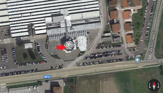

Utilizziamo Google Maps per cercare la posizione che ci interessa e poi con un click (pulsante sinistro del mouse) selezioniamo il punto richiesto. Come nell'esempio precedente prendiamo a prestito ancora lo stabilimento di Aermec:
![](/image.axd?picture=2019%2f5%2fmaps01.jpg)
Con il click appare nella videata un cosiddetto "marcatore" ed una piccola finestrella che riepiloga i dati:
![](/image.axd?picture=2019%2f5%2fmaps02.jpg)

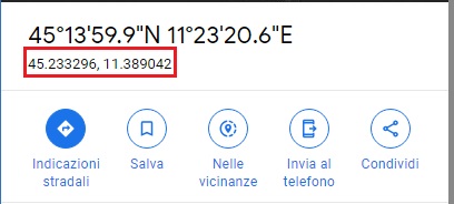

I dati numerici visualizzati sono quelli cercati ma è difficile la selezione per portare le informazioni in 'Appunti'. La motivazione risiede nel fatto che quei numeri fanno parte di un pulsante-link. Dal momento che si tratta di un link (collegamento ipertestuale), è possibile fare click su di esso.
Nella barra laterale (sulla sinistra) sono riportate le medesime informazioni che si possono finalmente selezionare e copiare (selezione-pulsante destro-copia).
![](/image.axd?picture=2019%2f5%2fmaps03.jpg)

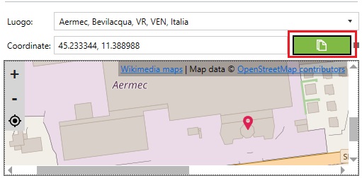

Eseguiamo MC Maps, cerchiamo Aermec e, dopo che la mappa è stata visualizzata, verifichiamo il risultato proposto. Se non è quello corretto possiamo modificarlo manualmente con un click con il pulsante destro del mouse nel punto richiesto:
![](/image.axd?picture=2019%2f5%2fmcmaps01.jpg)
La casella di testo 'Coordinate' conterrà ora l'informazione latitudine/longitudine del luogo nel formato richiesto.
Con un click sul pulsante 'Copia' a destra della casella 'Coordinate', inseriamo direttamente il dato in 'Appunti':
![](/image.axd?picture=2019%2f5%2fmcmaps02.jpg)
Con i due metodi abbiamo alla fine il medesimo comportamento. Ritorniamo su MC 11300 ed utilizziamo in dati climatici la funzionalità già descritta per inserire latitudine e longitudine.
