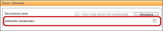

  1) Possibilità di gestione di Zone non riscaldate. In zone termiche è abilitato il checkbox Ambiente climatizzato; se questo è deselezionato, la zona non è dotata di impianto termico e non parteciperà direttamente al calcolo del fabbisogno energetico di edificio.

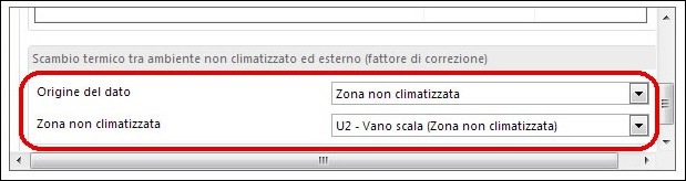

  La zona non riscaldata può diventare in questo modo ambiente disperdente per zone riscaldate. Quando la zona termica è riscaldata, in Scambi termici -> Ambienti non climatizzati è data la possibilità di indicare come ambiente disperdente una zona non riscaldata (utilizzare l’elenco zone non riscaldate).
  Il meccanismo è spiegato nella EN 13790 ed è sostanzialmente identico a quello dei locali non riscaldati già disponibile in MC Impianto. Può risultare molto comodo quando molti ambienti riscaldati confinano con una zona non riscaldata (es. vani scala).
