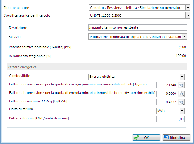

La chiave che porta alla soluzione è: “apparecchi alimentati dalla rete elettrica.” Si tratta semplicemente di simulare un impianto di riscaldamento e/o di produzione di acqua calda sanitaria che utilizzi energia elettrica per assolvere a tale compito. Vediamo come in MC 11300.
Il fabbricato va inserito nella maniera usuale (si tratta pur sempre di una simulazione).
Per quanto riguarda invece l’impianto termico:
- non inserire emissione/regolazione (no terminali di emissione o sistemi di regolazione)
- non inserire distribuzione (no tubazioni), accumuli o circuiti primari.
Direttamente nella videata “Generatore” inserire i dati richiesti in maniera molto simile a questa:
Note:
- La “Potenza termica nominale” deve essere 0.
- Alcune regioni utilizzano un fattore di conversione diverso
