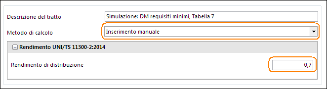

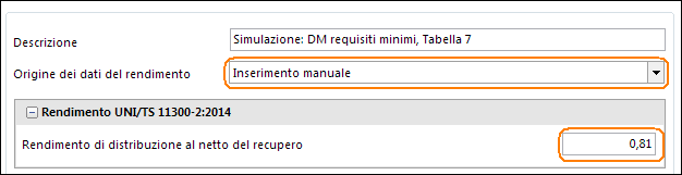

Qui, la tabella 7 ci indica i valori di efficienze medie ηu dei sottosistemi di utilizzazione che dobbiamo considerare:
Riscaldamento | 0,81 |
Acqua calda sanitaria | 0,7 |

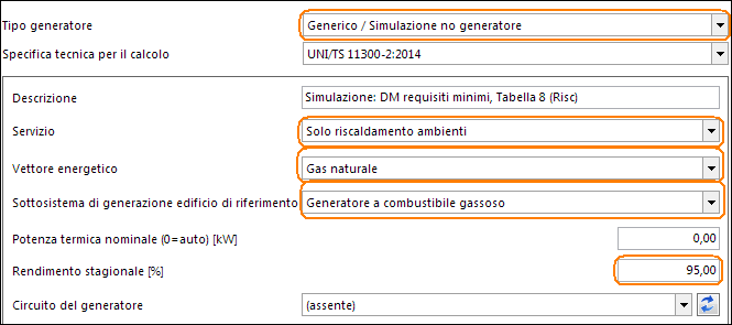

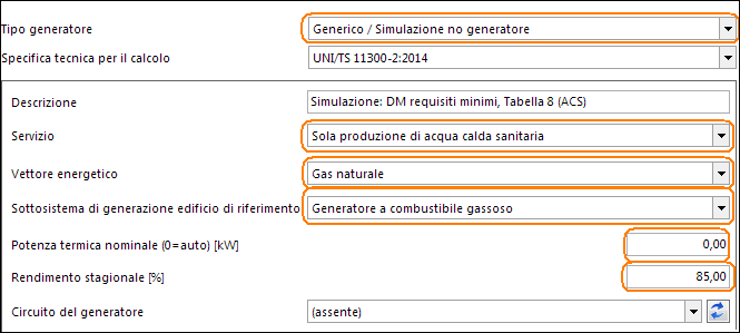

In maniera analoga, la tabella 8 indica le necessarie efficienze medie ηgn dei sottosistemi di generazione:
Riscaldamento | 0,95 |
Acqua calda sanitaria | 0,85 |

- distribuzione acqua calda sanitaria
- distribuzione riscaldamento
- generatore acqua calda sanitaria
- generatore riscaldamento
Visualizziamo direttamente e solamente le videate dal momento che il tutto é autoesplicativo:
1) Distribuzione (W)
2) Distribuzione (H)
3) Generazione (W)
4 Generazione (H)
