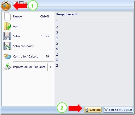

Inserimento dei dati di attivazione in MC 11300
1) Fare click sul pulsante in alto a sinistra della barra multifunzione e richiamare Opzioni:

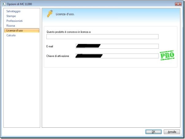

2) Richiamare “Licenza d’uso” ed inserire i dati di registrazione:
Ricordiamo che il controllo della licenza avviene sulla coppia di valori E-mail / Chiave di attivazione. Il campo “Questo prodotto è concesso in licenza a:” non è obbligatorio
