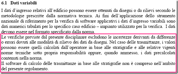

Non siamo d’accordo con questa decisione unilaterale dal momento che la UNI TS 11300 non entra nello specifico del calcolo delle trasmittanze. Inoltre il regolamento stesso del CTI (liberamente consultabile a questo indirizzo: regolamento) non sembra essere particolarmente dettagliato su questo argomento; ma analizziamone un paio di punti.
Il paragrafo 6.1 del regolamento contiene la frase: “il software di calcolo delle trasmittanze in base alle stratigrafie non è compreso nell’ambito del presente regolamento”; questa è in evidente contrasto con la contestazione numero uno che ci obbliga ad inserire la stratigrafia.

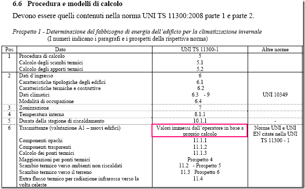

Altro particolare al paragrafo 6.6. Che cosa significa quel “Valori immessi dall’operatore in base a proprio calcolo” se poi dobbiamo calcolare inserendo le stratigrafie?
Ancora, nel regolamento, la ricerca di termini come 6946, 10077, 13370, 13786 non porta ad alcun risultato. A nostro avviso MC 11300 non è in contrasto con il regolamento.
