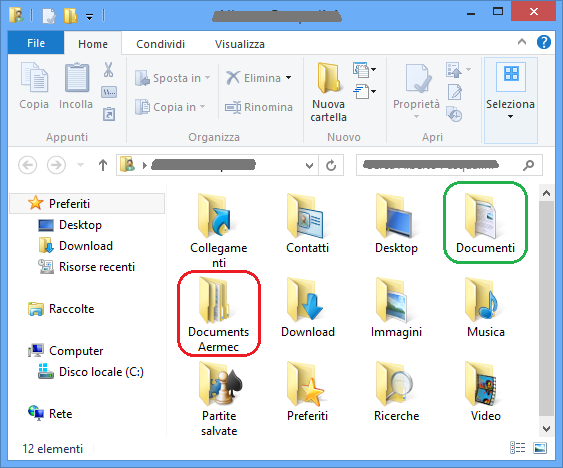

Ecco un esempio di quanto esposto. Si osservano due cartelle simili: in rosso quella errata ed in verde quella corretta (lo standard “Documenti”).
Si tratta di un PC con Windows 8. Con altre versioni del sistema operativo la cartella viene creata con nome diverso.

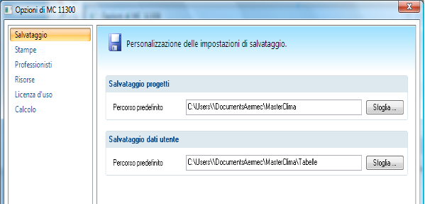

1) Accettare il percorso errato come valido. In Opzioni di MC 11300, Salvataggio, selezionare il percorso che porta al percorso contenente le tabelle:

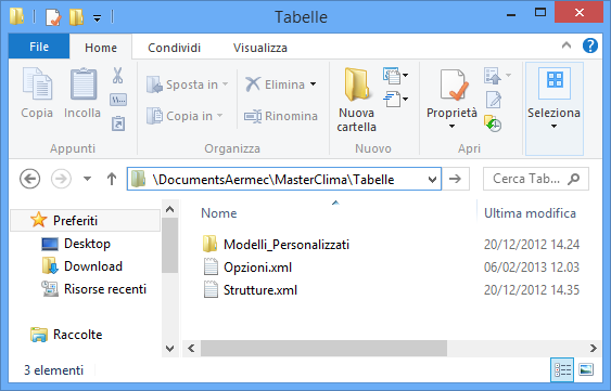

2) Spostare le tabelle nel percorso corretto (consigliato). Per fare questo, accedere alla cartella incriminata:
Con MC 11300 non in esecuzione, copiare (o spostare) tutti i files che si trovano in questa cartella nel percorso corretto “Documenti\Aermec\MasterClima\Tabelle”.
