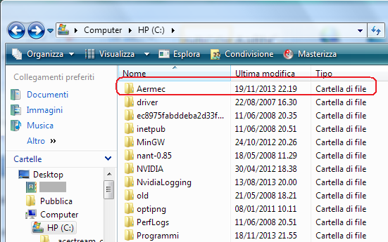

  1) Nella cartella principale del disco (C:) è presente una cartella denominata Aermec (che ovviamente non è stata creata volontariamente dall’utente):

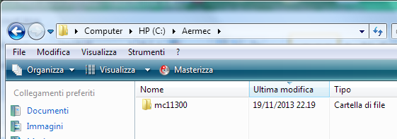

  2) La cartella contiene semplicemente una sottocartella dal nome mc11300:
  Ecco il bug! In questa situazione MC 11300 non può eseguire i comandi per partire. Vediamo pertanto come sistemare l’errore di installazione.

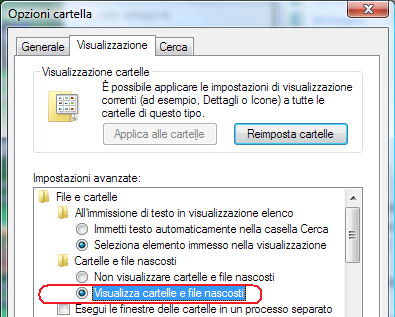

  3) Verificare ed eventualmente attivare la visualizzazione delle cartelle nascoste. Ciascun sistema ha la propria modalità ma normalmente è sufficiente richiamare il Pannello di controllo, Opzioni cartella, Visualizzazione e selezionare Visualizza cartelle e file nascosti:

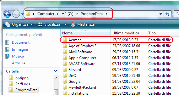

  5) Spostare (lasciare una copia non serve a nulla) la cartella Aermec dalla principale del disco (C:) nella cartella C:\ProgramData. In questo modo:
  6) Eseguire MC 11300 che dovrebbe a questo punto funzionare correttamente.
