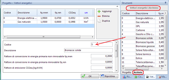

Rispetto al passato, i vettori energetici non sono più “liberi”. Dalla versione 2.09 è previsto che i vettori energetici siano definiti in tabella all’interno del progetto.
I dati che abbiamo finora trattato sono disponibili precaricati in una apposita tabella di base.

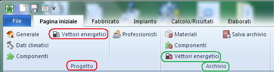

Nel menu ritroviamo la medesima voce “Vettori energetici” sia in Archivio, sia in progetto:
Nella sezione “Archivio” sono disponibili i dati dei vettori energetici precaricati e, eventualmente, quelli “globali” gestiti dal progettista e che possono essere richiamati in qualunque progetto.
Nella sezione “Progetto” sono disponibili le definizioni dei vettori energetici effettivamente utilizzati nel progetto attivo.
La creazione di un nuovo progetto prevede l’inserimento automatico di due vettori energetici (Energia elettrica e Gas naturale) che pertanto sono automaticamente disponibili nel progetto.
Per inserire altri vettori energetici in progetto, nell’apposita videata é sufficiente creare un nuovo spazio di memorizzazione vuoto (con il pulsante “Aggiungi”) e, successivamente, “trascinare” la definizione desiderata da Strumenti, Vettori energetici, Archivio nel campo Codice.

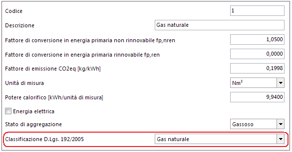

E’ possibile creare nuovi vettori energetici con i parametri desiderati. I campi presenti nella videata sono autoesplicativi. L’unica informazione legata al software è quella relativa al ComboBox “Classificazione D.Lgs. 192/2015”:
Questa informazione è necessaria per far conoscere al software dove far confluire il vettore energetico all’interno dell’elenco della già citata pagina 2 del documento APE.

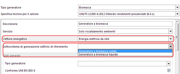

Per concludere, è necessario definire il vettore energetico (di progetto) nel momento in cui si inserisce un generatore:
Nei casi in cui emerge un ragionevole dubbio, viene altresì richiesto il “Sottosistema di generazione per l’edificio di riferimento”. Questa info si rende necessaria per determinare l’efficienza media del sottosistema di generazione dell’edificio di riferimento (Appendice A, Tabella 8)
