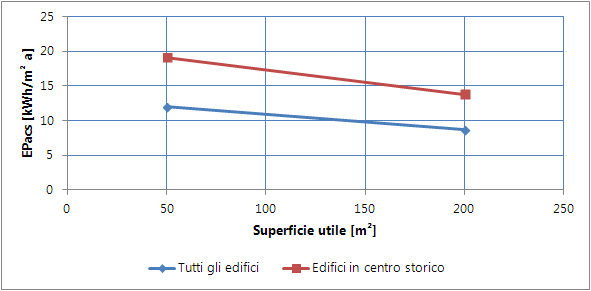

  Situazione molto semplice. Stabilito se l’edificio si trova in centro storico o meno, si tratta di interpolare linearmente fra coppie di valori. Un grafico di questo tipo:

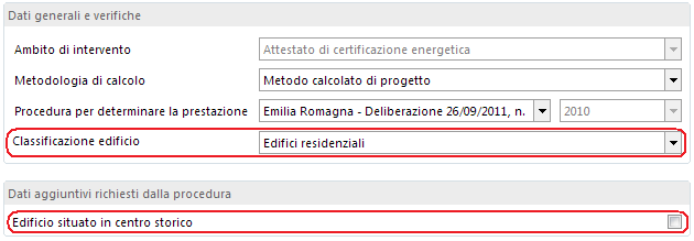

  MC 11300 utilizza questo algoritmo quando l’edificio è classificato come “Edificio residenziale” in “Pagina iniziale”, “Generale”. Nella stessa videata viene esplicitamente richiesto se l’edificio è situato o meno in centro storico.

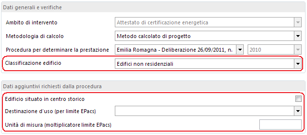

  Ma che cosa fa, e come lo fa, MC 11300? In “Pagina iniziale”, “Generale” quando la classificazione dell’edificio è “non residenziale”, oltre alla domanda Si/No a riguardo l’edificio sia o meno da considerare in centro storico, vengono richieste due ulteriori informazioni. La prima consente di inquadrare l’edificio nella tabella B.2 della delibera regionale (hotel, ospedali, scuole, etc.). La seconda richiede esplicitamente il valore dell’unità di misura richiamato nel paragrafo precedente:
  Con questi dati, il software dispone di tutte le informazioni per calcolare un valore limite conforme alla delibera regionale.
