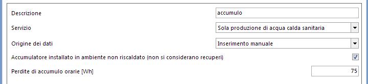

Ho bisogno di una conferma circa il valore richiesto nella sezione accumuolo in particolare:
se da scheda tecnica del bollitore leggo:
> Disporsione termica: 1.8 kWh/24h
il valore perdite di accumulo orarie [Wh] da inserire in MC come lo calcolo?
Io direi: 1.8x1000/24 = 75 Wh è corretto?
io di solito mi sono sempre calcolato il coefficiente di perdita termica [W/k] , ma quanto sopra dalle schede tecniche del bollitore in genere è un dato sempre disponibile, ......
Grazie a tutti
Si, nel software deve essere inserito in questo modo:
Personalmente non sono molto favorevole a questo modo di presentazione del dato dal momento che non tiene conto delle temperature in gioco (in pratica per avere quelle dispersioni devi utilizzare le medesime temperature di test). Non riesci proprio ad usare magari i dati dimensionali/termici per ottenere il coefficiente W/K?

Con i dati dimensionali, etcc. si riesce a ricavare W/K che secondo me come tu dici ha più senso.
Certo che chi produce e vende accumuli fare lo sforzo di aggiungere tale dato!!!
