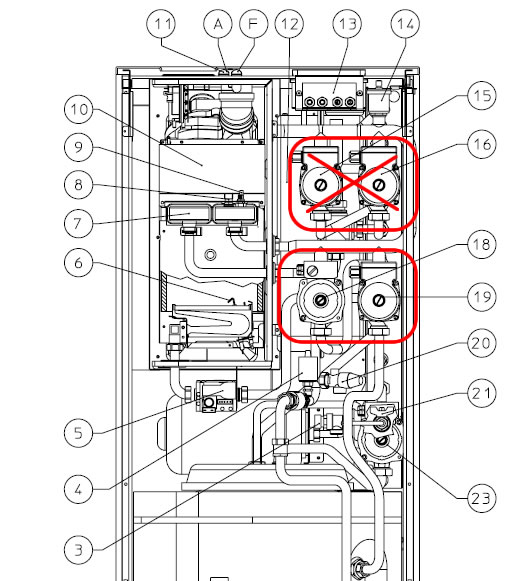

Per curiosità (e per tentare di capire) ho cercato una caldaia normale tipo Immergas Hercules 24:
I circolatori 15 e 16 sono opzionali quindi li eliminiamo (tu hai messo circolatori esterni se non erro)
Abbiamo:
18 Circolatore impianto zona 1
19 Circolatore sanitario
Questi sono comunque due. Abbiamo anche acs: tu non ce l'hai?
I dati dichiarati sono:
Potenza elettrica installata 155W
Potenza assorbita dal ventilatore 35W
Potenza assorbita dal circolatore 90W
A questo punto direi che i 90 W sono costanti per il circolatore 18 (poi dovremmo vedere a che velocità; mi sembra automatica ma a steps) mentre la differenza di 60W sarebbero a questo punto tutti ausiliari (ventilatore, bruciatore, display, schede, etc). Non sono pochi. Dovrebbe essere così.
Scrivendo a "voce alta", quello che vedo è che in questo caso, quando il generatore produce acs, c'è comunque un consumo di energia. Come se ne tiene conto? Spero in qualche modo se ne tenga conto nei 60W ma non ne sarei tanto sicuro ... Se si volesse essere certosini, questo diventa un problema. Che potenza ha la pompa per l'acs?
