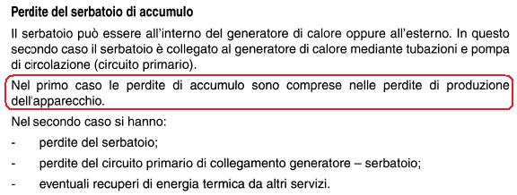

Quando si ha a che fare con una caldaia con produzione acqua calda sanitaria con bollitore integrato all'interno della caldaia stessa se ho capito bene non occorre calcolare le perdite di accumulo perche si ritengono gia comprese nelle perdite di produzione del generatore.
Non mi pare pero' che nelle schede tecniche dei costruttori di caldaie vengano indicati dei valori di rendimento e/o perdite termiche del generatore che tengano conto gia delle dispersioni dell'accumulo integrato. Per la verità molti non forniscono nemmeno in maniera esplicita il valore delle dispersioni dell'accumulo, né le caratteristiche per calcolarselo autonomamente (spessore coibentazione, dimensioni del serbatoio).
Mi confermate che è corretto non inserire nulla nel software MC11300 nella parte "Impianto :: Riscaldamento+ACS :: Accumulo " ?
La mia senzazione è che facendo in questo modo le dispersioni termiche dell'accumulo non vengano conteggiate.

Se tiriamo in causa il software, quello che ho affermato io o i miei colleghi è direttamente tratto dalla UNI/TS 11300-4 paragrafo 7.3.5 pagina 42:

Grazie Alberto,
quindi in conclusione il software è conforme (e non avevo dubbi!) a quando indicato nella norma UNI-TS11300-4 che come si legge indica che le perdite di accumulo di un serbatoio incorporato nel generatore sono da ritenersi gia comprese nelle perdite di produzione dell'apparecchio.
La mia sensazione adesso è quasi certezza, secondo me la norma UNI in questo punto ha una lacuna.
Le perdite del serbatoio di accumulo hanno valori tutt'altro che trascurabili e questa indicazione della UNI TS in maniera ingiustificata avvantaggia, dal punto di vista energetico, la soluzione tecnica di impianto con generatore di calore con accumulo integrato rispetto ad una soluzione con lo stesso accumulo posto all'esterno del generatore.
