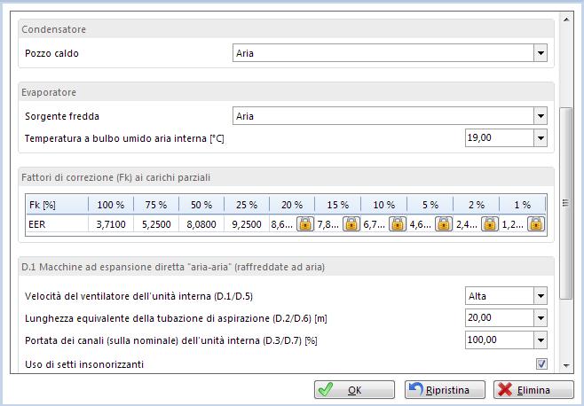

Inoltre inserito i generatore in raffrescamento, non sono più in grado di eliminarlo 😕
Messaggio originale di ema_nuela:
Pulsante in basso a destra con la descrizione "Elimina" (ed icona sconosciuta)?

opsh....😒
Grazie mille!!!
