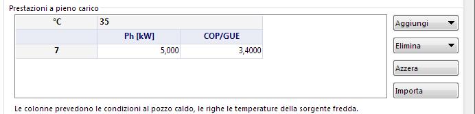

Ho verificato ed il meccanismo funziona anche per una "sveltina". E' possibile inserire solo i dati nominali in questo modo:
Il calcolo viene eseguito comunque. Il software ovviamente avverte che i dati sono pochi (ma di questo abbiamo già parlato) ma il risultato c'è. Ho fatto un paio di prove e, tutto sommato, il risultato non si scosta neanche tanto 😉
Infatti stavo operando in questo modo. Grazie della conferma. Bisogna ovviamente cancellare le righe delle T° che non vengono compilate altrimenti il software si "confonde"

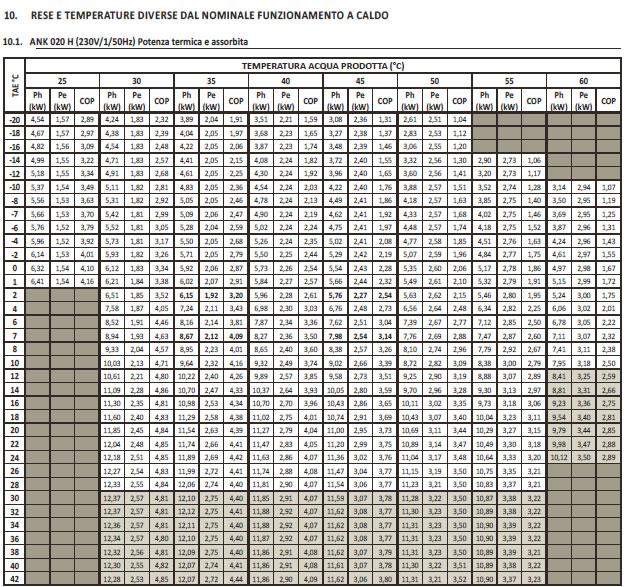

Successivemente, in base ai diagrammi riportati all'interno del manuale tecnico, ho calcolato i valori di P erogata e COP al variare delle temperatura dell'aria esterna e dell'acqua prodotta per completare la tabella con le "prestazioni a pieno carico".
- Tfluido 35°C
Test = -7 P= 22,74 COP 2,78
Test = 2 P= 28,63 COP 3,49
Test = 7 P= 38,53 COP 4,37
Test = 12 P= 41,47 COP 4,49
- Tfluido 45°C
Test = -7 P= 22,02 COP 2,21
Test = 2 P= 26,79 COP 2,69
Test = 7 P= 36,7 COP 3,49
Test = 12 P= 39,64 COP 3,63
- Tfluido 55°C
Test = -7 P= 19,08 COP 1,58
Test = 2 P= 24,59 COP 2,07
Test = 7 P= 34,13 COP 2,75
Test = 12 P= 47,43 COP 2,92
Lanciando il calcolo il programma stampa due il messaggi di avvertimento : 1) il generatore non sembra esser dimensionato correttamente e 2) il delta T tra dati di progetto e dati dichiarati è maggiore di 5 K.
Andando a controllare la videata "fabbisogno di impianto" --> "generatore" noto che i COP medi mesili sono estremamente bassi (ad ottobre ad esempio è pari a 1,71 !!), inferiori a 2,21 che corrisponde valore che ho inserito a 45°C per Test=-7 !!
Messaggio originale di arianna:
Suppongo che si tratti di solo riscaldamento, il secondo è meno importante. Inserendo il dato max dell'aria esterna a 12°C si verifica in aprile una temperatura (esterna) di quasi 20 gradi e pertanto un delta t maggiore (20-12) di 5.
Il problema è il primo messaggio. Questo significa che la Pompa di Calore non ce la fa. Dov'è la località di progetto? Scartando il fatto che abbiate sottodimensionato la pompa di calore, non è che le temperature dell'aria esterna possono andare sotto i 15°C?
