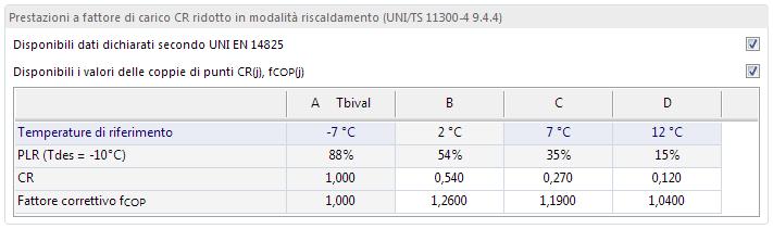

In merito ai dati da inserire nella griglia (Ph, COP) alle varie temperature esterne vi chiedo se avete già affrontato la situazione utilizzando i dati forniti dal "costruttore" secondo EN 14825.
Non mi è chiaro se i fattori di carico perziale A; B; C e D, che per la ns. area climatica "average" sono forniti a -7; +2; +7; +12 °C esterni (considerando il 100% del carico a -10 °C), servono esclusivamente al costruttore per la targhetta energetica della PdC, oppure ha senso inserire tali dati anche nella griglia di MC.
Se la richiesta di potenza di un edificio è una funzione lineare e la variabile è solamente il DT perchè inserire i dati di Ph e COP alle condizioni nominali a pieno carico a diverse temperature? A +7 °C esterni la PdC non funzionerà mai a pieno carico se dimensionata per -7 °C esterni, ma seguirà l'andamento della richiesta di carico dell'edificio, giusto?
Se non ho capito male:
1) stabilita da calcolo la potenza utile che deve fornire la mia PdC a -7 °C, scelgo la PdC corretta;
2) Caso A (88% del carico): a -7 °C la PdC ha COP di 3,79 e Ph di 21,1 kW (fornito dal costruttore);
3) Caso B (54% del carico): a +2 °C la PdC ha COP di 4,52 e Ph di 16,3 kW (fornito dal costruttore);
4) Caso C (35% del carico): a +7 °C la PdC ha COP di 4,07 e Ph di 11,0 kW (fornito dal costruttore);
5) Caso D (15% del carico): a +12 °C la PdC ha COP di 2,33 e Ph di 4,7 kW (fornito dal costruttore).
Nel Caso D, il COP è tristissimo ma credo sia corretto infatti la modulazione di una PdC con inverter sta attorno al 25/35% quindi il Caso D è valutato in funzionamento ON-OFF (che è quello che realmente succede).

Ci sarebbe da parlare molto su questo argomento. Diciamo che questi dati DEVONO essere dichiarati dal produttore della PdC (non avete mezzi a sufficienza per poterlo fare; intendo cataloghi, software di selezione o altro).
Il metodo 14825 sostituisce in toto quello della resa semplificata a carichi parziali indicato nella 11300-4.
L'algoritmo di calcolo prevede di avere disponibile SEMPRE un valore di COP a carico massimo a cui viene applicato un fattore fcop per ottenere la resa a carico parziale. Se l'apparecchiatura è inverter si ottiene normalmente un aumento delle prestazioni complessive.
Tanto per darvi un'idea, allego un documento preliminare valido per molte PdC Aermec. Gli altri produttori di PdC devono dare un documento simile (o comunque fcop alle condizioni di carico parziale 54%, 35%, 15%):
Dichiarazione PdC Aermec (preliminare)
Nel caso di ANLI045H, il modo più semplice per inserire quei dati è questo:
Effettivamente i risultati di calcolo aumentano in meglio e di parecchio.
