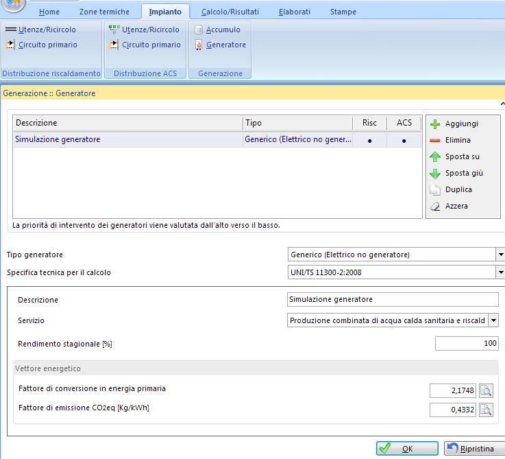

Buonasera, sono alle prese con un Ace in cui simulo il riscaldamento elettrico. Leggo in questa discussione che bisogna inserire un generatore di tipo "Generico (no impianto), nel rendimento termico lasciare 100%, ed inserire il vettore energetico selezionando "elettrico".
Chiedo scusa, ma non trovo i campi dove inserire il rendimento ed il vettore...😊
Grazie. Beppe
Nel generatore. Quando non è presente il generatore inserire una videata esattamente come questa (potrebbe eventualmente variare il servizio). E' disponibile dalle ultime versioni (non c'era in versioni vecchie):

Buongiorno Alberto e grazie della risposta. Ho compilato i campi con i valori del Piemonte: il primo 2,1739 ed il secondo 0,47 e nella creazione del file xlm per il SICEE non compare più il messaggio che mi avvisava della mancanza del vettore energetico.
Ora però mi segnala la mancanza del limite normativo regionale impianto termico e quindi si blocca nuovamente la creazione del file. Cordiali saluti
