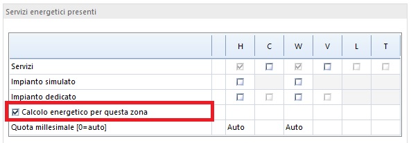

Dovrebbe essere sufficiente (se non ho capito male la domanda) richiedere il calcolo energetico a livello di zona:
In questo modo si elabora un solo file ed il software si incarica di dividere i fabbisogni nelle due zone. Gli elaborati finali sono 3 (uno per zona e uno per edificio che proabilmente non serve).

Avevo impostato quel flag sulle due zone, quello che mi mancava era la stampa delle relazioni per ogni zona. Pensavo che avendo impostato nella scheda "pagina iniziale" nella videata "generale" la tipologia di intervento, poi fossi destinato a stampare il modello di relazione coerente con questa scelta iniziale, invece ho notato che dal menu "file - stampa" e dal menu "file - esporta" il sistema fa scegliere per quale nodo (edificio o zona) esportare i risultati. Mi sembra quindi di aver risolto.
