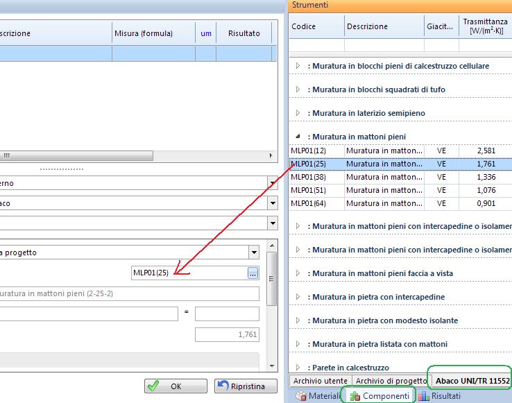

provando ad inserire le strutture ho notato che è possibile inserire esclusivamente quelle di progetto o inserimento manuale, non sono più previsti i prospetti delle norme uni.
avevo letto che con la nuova normativa erano stati eliminati i ponti termici forfettari, pensavo però che fosse mantenuta la possibilità di utilizzare le appendici, anche perchè su edifici esistenti per conoscere esattamente la stratigrafia dei componenti andrebbero fatti dei saggi..
e non penso che i proprietari siano molto contenti di ciò...
sono d'accordo che ai fini della certificazione il risultato sia più preciso, ma bisogna vedere anche come vengono fatte le valutazioni e se si accostano alla realtà...

Dovrebbe essere stato implementato l'abaco delle strutture secondo UNI/TR 11552:2014 che sostituisce i prospetti dell'appendice A della vecchia UNI/TS 11300-1.
Anche se in questa nuova versione non riesco a trovarla.
Messaggio originale di geom.ramundo:
Messaggio originale di vinmac:
Questo lo sapete non è una decisione nostra. L'abaco UNI/TR è già implementato (se non lo è segnalatemi l'errore grazie):
Il metodo più comodo è recuperare dal pannello sulla destra (Componenti, Abaco UNI/TR 11552) l'elemento che si desidera incorporare. Una volta selezionato, è possibile trascinarlo nel campo "Codice" della videata elementi. Questa azione carica i dati dall'abaco ed inoltre inserisce l'elemento fra i componenti di progetto 😉 (in questo modo alla successiva richiesta il componente si trova già in progetto ... più semplice a farsi che a spiegarsi ...).

geom.ramundo
...che dire...
avrei potuto "applicarmi" un po' di più senza stare a rompere l'anima..
ERA LI'!!!!
bastava guardare...
