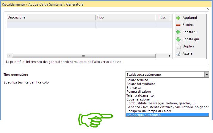

E' previsto il tipo di generatore "Scaldaacqua autonomo". E' lo stesso della zona quindi lo puoi definire elettrico.

"E' previsto il tipo di generatore "Scaldaacqua autonomo". "
scusa sono rinco ma non lo trovo tra la lista "Tipo generatore" !

Nella versione che ho io la 1.57 pro non c'è, l'ultimo è recupero da Pompa di calore.
Messaggio originale di possamai:
anche non vedo l'ultima voce della combo.
Potrebbe essere un problema di risoluzione video ?
Allora sbaglio io. E' passato troppo tempo dalla 1.57. Allora sarà disponibile per tutti fra qualche giorno con la 1.58.
