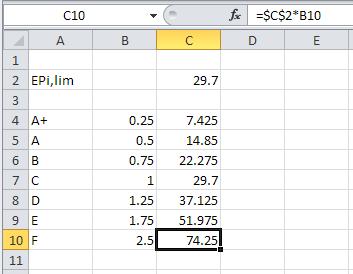

Quindi gradi giorno 772 ed EPi, limite =29.7
Se determiniamo le classi:
Per poco ma sei in classe F. Questo si ottiene con i dati che hai inserito. Inserisci qualche ponte termico e vedrai che scivoli facilmente in classe G 😉.

Grazie AlbertoP. Da tutto ciò deduco di aver inserito bene i dati anche se adesso, ovviamente, mi faccio un bel controllino generale (e vediamo se spunta fuori qualche ponte termico in più) e passo ai miglioramenti (mi sa che ci risentiremo presto...).
