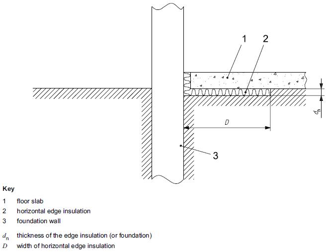

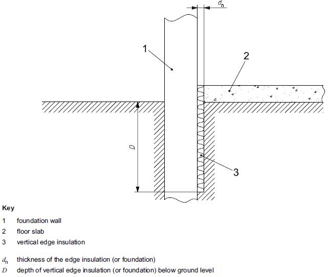

- cosa si intende esattamente per larghezza dello strato isolante? (definizione di componente speciale, pavimento e parete controterra) la larghezza della parete sul quale insiste l'isolamento?
Messaggio originale di ffmastroeni:
Se non sbaglio, c'è scritto "Larghezza dell'isolamento di bordo".

per quanto riguarda l'altro quesito, è proprio quel " di bordo" che non riesco a capire...
scusi forse sarò un po tonta...
Oppure più semplicemente non conosce a fondo la UNI EN 13370:
ORIZZONTALE
VERTICALE
HTH
