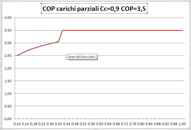

La maggior parte dei progettisti (anche quelli che ci ragionano come nel tuo caso) stanno andando in panico con il fattore di degrado Cc. Non è quello!!!
Per vederlo è sufficiente inserire in Excel la formula 57 corretta (ovvero quella della 14825). La variazione del COP ai carichi parziali sarà in questo caso (sono partito da COP=3,5 Cc = 0,9 e CRmin = 0,4):
Non mi sembra drammatico. Con un carico al 20% avremo una correzione pari a:
corr = 0,2 / 0,9*0,2+(1-0,9) = 0,714
Ovvero, con COP=3,5 e carico 20% avremo un COPeffettivo = 3,5*0,714 = 2,5
Se avessimo un COP medio (SPF) di 2,5 non abbiamo quota rinnovabile dal momento che l'impianto è assimilabile ad una caldaia a condensazione (oppure peggiore).
