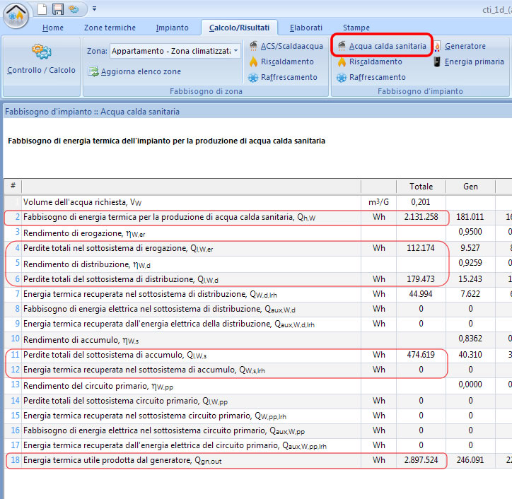

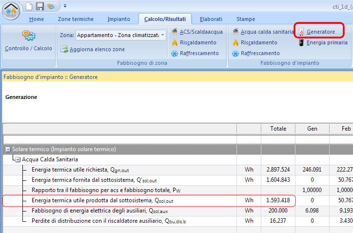

Cmq, le immagini che seguono mostrano dove prelevare i dati in un progetto che prevede il solare termico. In relazione al post precedente ecco i calcoli:
Scelta A:
Copertura = 1593 / 2131 = 75%
Scelta B:
Copertura = 1593 / (2131+112+179) = 66%
Scelta C:
Copertura = 1593 / (2131+112+179+475) = 55%
Ripeto, quello più usato è il metodo C però, dal momento che non è scritto da nessuna parte, non me la sento proprio di dire come si deve fare.

Scusa Alberto, con le modifiche dell'ultima versione...sto cercando di trovare l'energia prodotta dal sole ma alla riga Qsol,out mi da sembre zero...sbaglio qualcosa ?
il solare termico è il primo generatore in sequenza?
simone
  • simone
no..è il secondo..il primo è una caldaia a biomassa per riscaldamento e produzione di acs
simone
  • simone
Scusa Alberto ma non ho capito se è una cosa normale oppure una anomalia..
Se il solare viene dopo la biomassa ed il generatore a biomassa ha potenza sufficiente ad erogare tutta l'energia richiesta all'impianto, non viene richiesto nulla al solare termico. Che quindi non produce nulla. E' un ragionamento errato? E dove?
