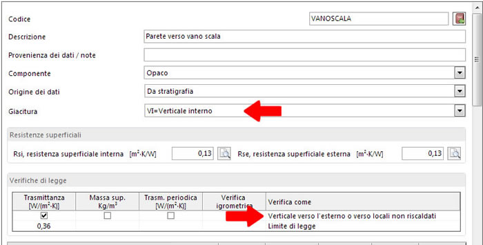

Alla luce di quanto dici, la struttura verso un vano scala deve essere considerata verso l'interno, ma il vanoscalda non riscaldato viene considerato dal decreto come una superficia estena e quindi deve rispettare il limite di dispersione 0.34, il programma riesce a distinguere che la struttura è verso locale non riscaldato, o meglio si riesce a farglielo capire in modo da eseguire la verifica giusta?? (0.34 e non 0.8)..
Paolo
E' semplice:
In questo modo:
1) il componente viene calcolato con i corretti coefficienti liminari interno ed esterno (0,13 / 0,13)
2) possiamo controllare che il progettista non inserisca "erroneamente" verso l'interno i medesimi componenti definiti per l'esterno
3) le verifiche sul componente sono indipendenti (in questo caso verifichiamo 0,36)
MasterClima, what else? 😂 😂 😂
07112001
