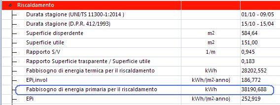

In questo esempio ho degli accessori per cui l'energia primaria non rinnovabile per riscaldamento dovrebbe essere:
37887 + 304 = 38191 kWh
Infatti, ottengo il valore che mi aspetto:
