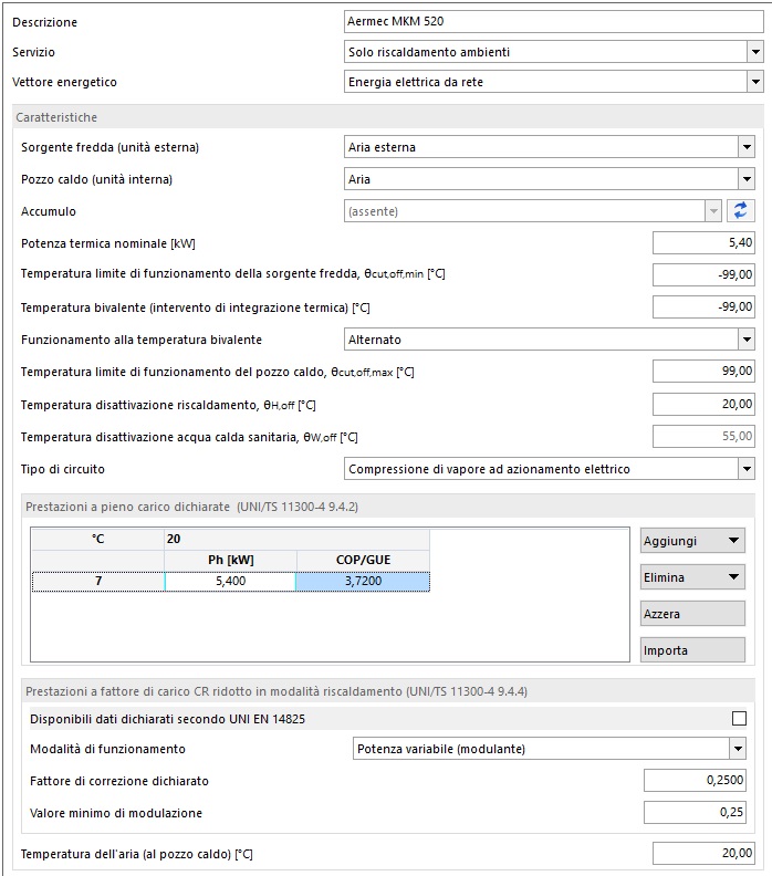

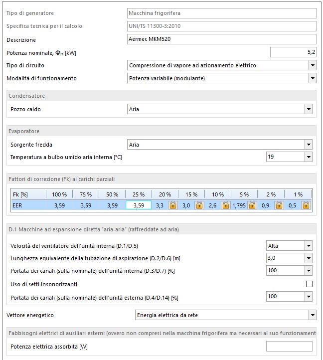

Supponiamo di aver selezionato un apparecchio Aermec MKM520. Ecco i dati da inserire nel software (quello che serve sono i dati dell'unità esterna):
Riscaldamento:
Raffrescamento:

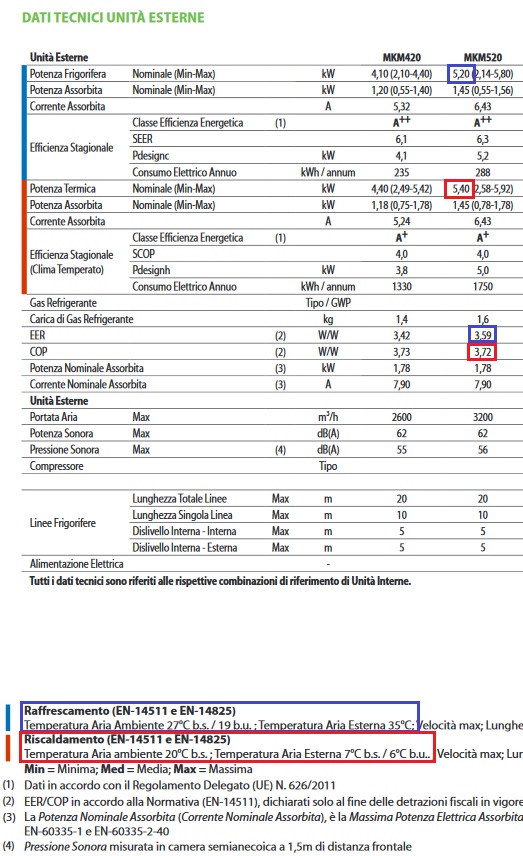

Ho preso i dati che mi servivano dalla scheda tecnica (pagina 8):
http://download.aermec.com/docs/schede/MKM_I_UN50_01.pdf
