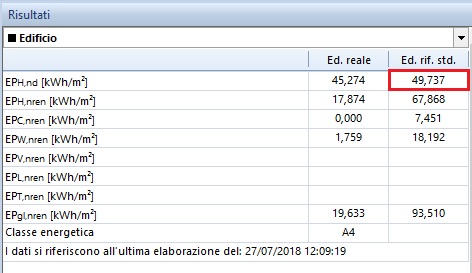

Sezione Strumenti a destra.
Pannellino Risultati.
La prima riga riposta EpH,nd, reale, rif, e standard

Nel file xml di uscita, MC 11300 esporta da sempre (= probabilmente migliaia di certificati considerando tutte le Regioni) per il campo EPh,nd,lim il valore di Eph,nd,rif,std. Pertanto, ad esempio:
Nessuno ha mai obbiettato. Sono quelle cose nebulose che appaiono dal nulla, non si sa da dove e perché, non se ne conosce inizio né fine. Probabilmente (sottolineo il condizionale) contattando la Regione non sanno neanche loro che dato inserire ...
Allora perché noi esportiamo il dato dell'edificio standard? L'unico motivo di buon senso lo abbiamo trovato nel decreto. linee guida APE, allegato 1:

In pratica abbiamo pensato che se volevano controllare le "faccine" (😄 😟 😠 ) dovevano avere a disposizione questo dato.
