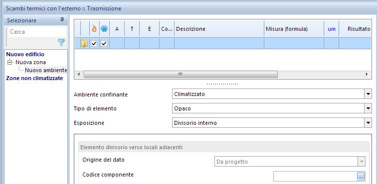

1) apprezzabile il calcolo in automatico della capacità termica, Mi occorre adesso una dritta per inserire i solai interpiano in appartamenti centrali, essendo quel contributo di certo non trascurabile sulla capacità.

1) A questo scopo è previsto (da sempre anche se non completato) il "divisorio interno":
Per i solai non sarà perfettissimo ma sempre meglio di nulla o "a mano".
Bene provo subito
