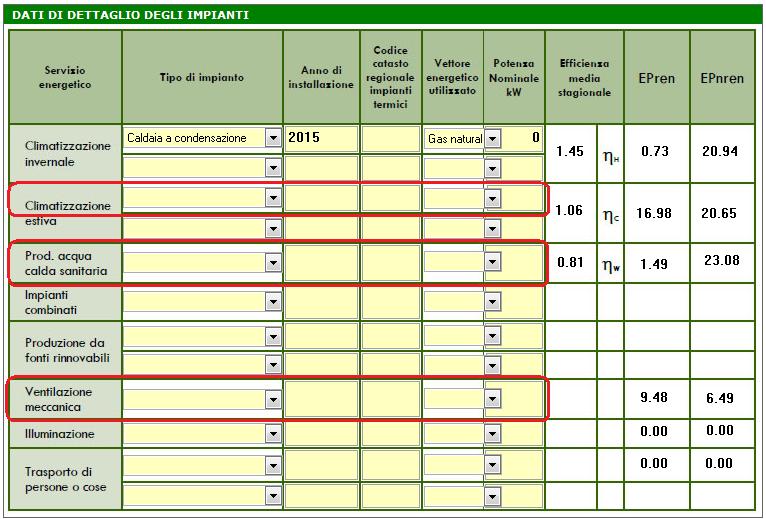

Rimane in bianco che significa? Io potrei capire:
1) Non è selezionato come servizio
2) L'area (superficie utile) non è valorizzata
3) il fabbisogno di energia elettrica è pari a zero
Ricordo che per rimanere congruo, il software preleva i dati (esempio sul servizio) dall'APE di progetto e non da "fabbricato". Pertanto se si apportano delle variazioni è comunque necessario (oltre al calcolo) passare per "Elaborati", "APE" e premere sul pulsante OK. In questo modo sono efettivamente memorizzato i dati sul servizio, sull'area, etc.
Ripeto che il sistema é sufficientemente semplice perché funzioni senza intoppi. A parte i cogeneratori sono stati testati (positivamente) tutti i servizi e tutti i generatori. Se non funziona il travaso, vi è già stato detto: inviateci il file di progetto.

I servizi in SACE sono selezionati. (altrimenti non ci sarebbero i riquadri aperti).
Se non inserisco i dati manualmente, SACE non mi da la classe energetica.
Tutte le volte prima di esportare l'XML: premo "allineamento dati" in fabbricato, poi in Calcolo/risultati "Controllo calcolo", poi in Elaborato "aggiorna" poi esporto l' XML.
Messaggio originale di Damiano:
Certo, necessario ma (forse) non suffciente. Sono necessari anche altri dati (che ho dimenticato fra possibili cause nel mio post precedente)
caso fra il 2 e il 3) manca il "dettaglio impianto"
Non sono stati specificati i dati necessari per i servizi raffrescamento, acs, vmc. Per questo non vengono travasati.
I dati in giallo di tutta la videata APE sono a carico dell'utente. Poi possiamo discutere sul fatto che il software potrebbe rendere obbligatorio l'input dei dati a sinistra se nella colonna EP il valore é maggiore di zero. Ma questo è altro argomento.
Non ho provato il giro completo ma credo si tratti di questo.

GRAZIE!!!! 👍 Provato e funziona!!!
Ora rimangono solo la VMC dove l'area non viene valorizzata (ora però viene importata) e quindi non conteggiata, e l'impianto fotovoltaico che non viene letto.
