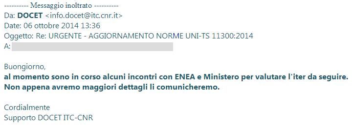

Un utente mi ha gentilmente appena inoltrato il contenuto di una mail interessante. Eccola:
Ne stanno discutendo... La mia previsione l'ho già espressa: alla fine Docet si potrà usare e gli altri software no. 😂 😂 😂 😂 😂
