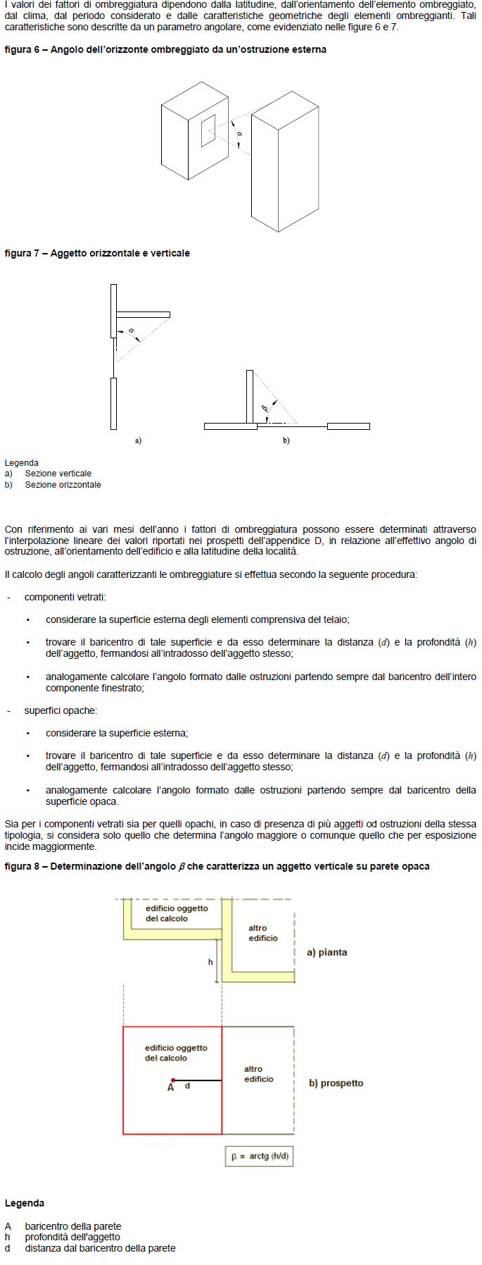

qualcuno mi dice come modellereste un balcone chiuso su tre lati ( otre sopra e sotto). In Particolare le 2 pareti laterali poste di fronte a distanza d e altezza h. Grazie

si intendo un balcone chiuso su 5 lati, con sesto lato aperto. Come modellare le 2 pareti che si fronteggiano A e B
A |______| B

Inteso come ombreggiatura?

certo, in termini di distanza, altezza e/o angolo
borgo1971
Sembra facile… ma prendendo per esempio la fig.6, se invece del parallelepipedo parallelo alla finestra, ho un edificio ruotato di 20 o 30°, con tetto a capanna e linda sporgente, e/o leggermente defilato per cui su un lato ho una vista libera di 75-80-90° anche se il fabbricato è a 5metri dalla mia finestra, come la mettiamo?!
O tornando nel caso dell'aggetto verticale… se a 1,5 metri dalla mia bella portafinestra volta ad est/ovest ho un aggetto profondo 3 metri a nord o a sud (o da ambo le parti come nel caso del balcone) lo dovrei indicare sempre allo stesso modo… ma non è mica la stessa cosa: se ce l'ho a sud non prendo sole in inverno per 3 mesi, se ce l'ho a nord mi ombreggia un po' le serate d'estate.

Ribadisco che in genere io trascuro gli ombreggianti sulle parti opache (perché influiscono tra il poco ed il niente) ma ammettendo che su A e B ci siano delle finestre:
A ombreggiato dall'alto (profondità da A a 😎, da edificio frontale (altezza da baricentro finestra a soffitto) e se il lato chiuso non è verso nord, da aggetto verticale (distanza baricentro finestra, profondità da A a 😎.

io divido la superficie in due, quella effettivamente affetta dall'ombreggiamento e quella no.

nel caso di esposizione est/ovest conta naturalmente solo l'aggetto verticale a sud
