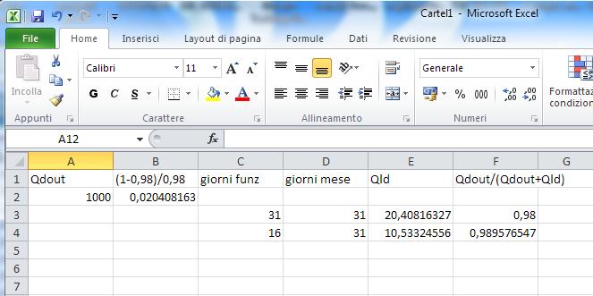

E' un fatto semplicemente matematico. L'ho buttato giù velocemente ma credo si capisca:
ging
  • ging
  • 62% (Amichevole)
Ma il Qd,out visualizzato non dovrebbe già essere calcolato per i 16 giorni effettivi di riscaldamento (cosa che mi sembra avvenga per gli altri sottosistemi)?
In caso affermativo le perdite Qld dovrebbero essere i 20.408... senza avere bisogno di fare la proporzione 16/31
Oppure, se Qd,out è il fabbisogno dei 31 giorni "virtuali", dovrei calcolare che il Qd,out diventa 516.13 e quindi il rendimento tornerebbe 516.13/(516.13+10.533)=0.98
Non so se sono riuscito a spiegarmi o se ho fatto solo confusione.
Alberto
Vero. In velocità, ho fatto confusione con la distribuzione acs (mese completo) ed il recupero sul riscaldamento (16/31). Ci guardo e vedo di essere più preciso.
