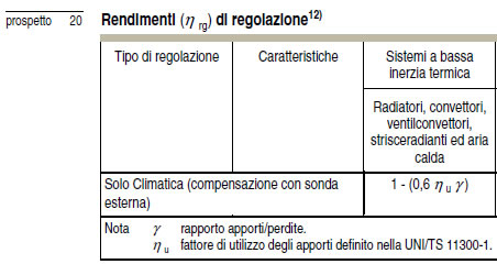

E' sufficiente verificare il prospetto 17 (che riporto parzialmente ma su internet si trova, basta cercare):
Modificando l'edificio cambiano i valori dei due parametri "gamma" ed "etau". Pertanto cambia il valore di regolazione.

Discorso simile al precedente. Potrebbe essere cambiata la temperatura dell'acqua? Vedere prospetto 22. Oppure la pompa di circolazione. C'è qualcos'altro.
In ogni caso, è normale che a parità di impianto termico (non particolarmente evoluto), ad un fabbisogno termico inferiore corrisponda un rendimento inferiore. Nulla di nuovo.
esatto
