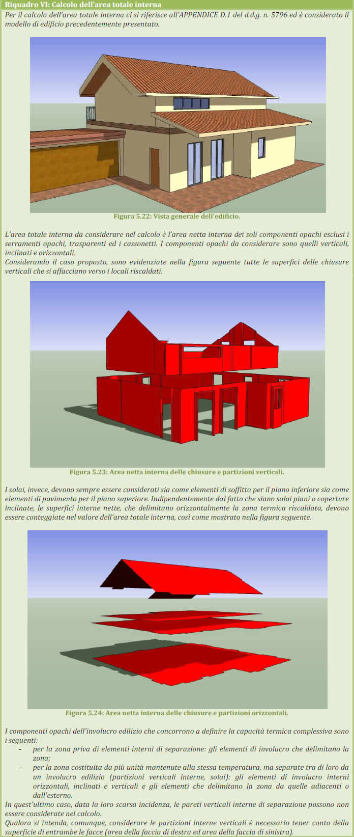

Di una struttura "asimmetrica" si usa pertanto il lato rivolto verso l'ambiente interno. Nella stragrande maggioranza dei casi questo è sufficiente. Ricordo però che il "verso" (interno-esterno) dipende da come i materiali sono stati inseriti in definizione del componente. Per i componenti verso l'esterno non c'è normalmente problema ma, ad esempio, per un solaio qual'è l'interno e qual'è l'esterno? Dipende se siamo al piano inferiore o a quello superiore. Prova a ragionare su questi aspetti (anche se questo meccanismo non lo ritrovi in altri software, è così).
Per le misure, mi piace ricordare il documento gratuito allegato al software CENED che a questa voce lo spiega così (se ne è partlato 15 giorni fa circa):
