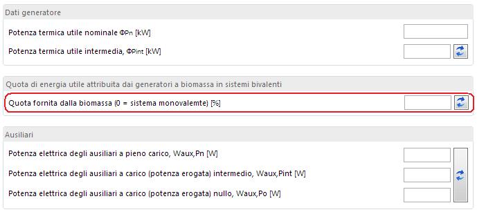

Non è così difficile. Basta poco. Ecco evidenziato il punto all'interno della videata del generatore a biomassa (diciamo verso la fine della stessa):
Avevo anche scritto: Quota di energia utile attribuita dai generatori a biomassa in sistemi bivalenti 😢 😢 😢

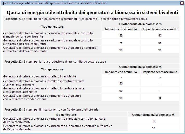

Non vorrei non si capisse che basta cliccare sul pulsantino a fianco del campo e diventa disponibile questa videata:
Non c'è una "funzione del programma". E' la UNI/TS 1300-4 che stabilisce la quota massima di utilizzo in funzione di determinati parametri come da tabella.
