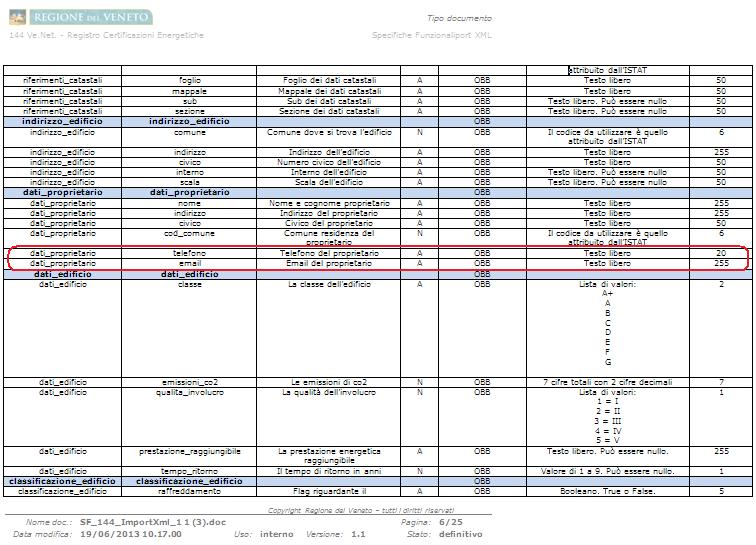

volevo chiedere alcune precisazione sull'uso Mc 11300 con normativa del Veneto (DGR 659 del 17/04/2012);
Il programma non mi fa continuare (dato obbligatorio- non è possibile proseguire) se non inserisco sia il telefono che la mail del proprietario, cosa che il programma della Regione Veneto (Venet-energia) non chiede obbligatoriamente.
La stessa cosa la fa se non si inserisce la prestazione energetica raggiungibile e il ritorno in anni. Ma per un APE per passaggio di proprietà è obbligatoria?
Per noi sono tutti campi obbligatori. Ad esempio per i dati del proprietario (estratto documento che ci è stato rilasciato dalla Regione):
Per la prestazione raggiungibile ed il tempo di ritorno, c'è stata una modifica del 20/06/2013:
La modifica interessa il campo “Tempo di ritorno” relativo alle “Raccomandazioni”, se digitato deve essere un valore numerico compreso tra 1 e 9, sono ammesse 2 cifre decimali
In questo caso è pertanto possibile l'inserimento di un valore nullo. Se ora non lo si può fare, modificheremo in tal senso a breve.
Messaggio originale di clac:
il portale Ve.net. adotta due sistemi incongruenti di controllo dei dati.
Se l'attestato viene inserito manualmente sul portale i dati di telefono e mail del proprietario non sono obbligatori.
Se viene fatta l'impotazione da file xml, viene generato un errore se i dati suddetti non vengono inseriti e non contengono almeno un carattere. Non possiamo farci nulla se non inserire uno spazio quando il dato è nullo.
Per il momento va bene anche inserire un punto per proseguire.
