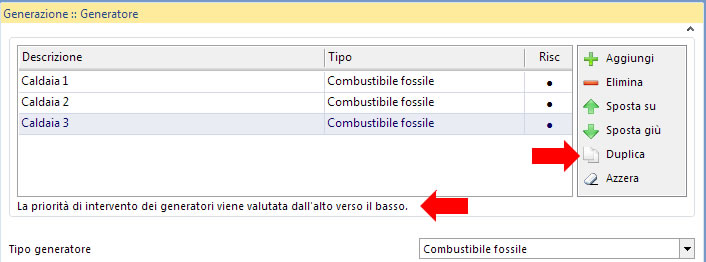

Buongiorno Alberto,
come bisogna inserire in masterclima un impianto centralizzato formato da 3 caldaie di pari potenza che funzionano a cascata?
cioè non funzionano contemporaneamente (c'è una caldaia prioritria) e le altre si aggiungono se aumenta il fabbisogno
Grazie e buona giornata
Semplicemente nei generatori se ne inseriscono 3. Il "funzionamento in cascata" è automatico. La priorità (come esplicitato nella videata viene gestita in base all'inserimento:
Se sono uguali, si crea il primo generatore e poi si usa il pulsante "Duplica"
