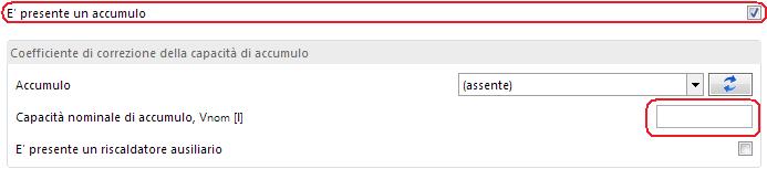

La quasi totalità della segnalazione di questo errore (onestamente non ne ricordo altre) è dovuta al "Generatore", "Solare termico" quando si dichiara che c'è un accumulo e poi ci si dimentica di definirlo.
In pratica questa situazione genera un errore di divisione per zero nel 100% dei casi:
La capacità nominale di accumulo è al denominatore nella formula C.13 della 11300-4 (ecco la divisione per zero).
Se non è questo, mandaci il progetto utilizzando il modulo "Contatti" del sito.

ho avuto lo stesso messaggio "errore 11"
e leggendo questa discussione ho capito che il mio errore è la divisione per zero
dell' accumulo del solare termico.....
solo che il programma non mi fa inserire alcun valore in quella casellina😲
....dove sbaglio?

Se si spunta "E' presente un accumulo" il programma prevede che gli si dia un accumulo. Se non gli si da l'accumulo non si attiva la casella successiva "capacità nominale di accumulo".
GeomMaurizioFal
OK,
associato l'accumulo....
Grazie.
