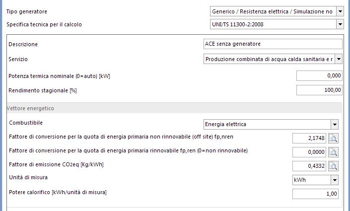

Ho un appartamento senza generatore di calore, prima simulavo il comportamento con la pompa di calore adesso vedo invece che nella versione 1.42 c'è un apposita scelta:
Tipo generatore: Generatore / Resistenza Elettrica / Simulazione no generatore
Non so però che valori dare alla sezione vettore energetico. Ad esempio mi chiede il combustibile (gas naturale, gpl ecc) che ovviamente non c'è
Quel tipo di "generatore" può essere utilizzato in molti modi. Nel caso di mancanza di generatore il decreto 59 richiede sia simulato elettricamente. Quindi:
I "combobox" combustibile e unità di misura sono editabili (modificabili).
luca.lb
  • luca.lb
  • 85.4% (Onorato)
Perfetto, non avevo visto che le select erano editabili. Però magari si potrebbe aggiungere "energia elettrica" nei valori di default
