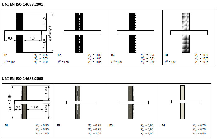

Ho notato che i valori di trasmittanza lineica dei ponti termici relativi ai balconi, poggioli che dà il programma con origine dei dati da UNI EN ISO 14683:2008 (quindi i ponti termici B1, B2, B3 e B4) sono leggermente superiori a quelli riportati in normativa, sia relativi alle dimensioni interne, esterne e globali. C'è un motivo, oppure è una grossa svista?
I valori che restituisce il software mi sembrano corretti. Non è che per caso hai sottomano la 14683 del 2001 che riporta dei valori più bassi?
MC Impianto riportava i valori della 14683:2001 (in questo contesto più bassi).
bonapippo
  • bonapippo
  • 56.6% (Neutro)
Eh si io ho la UNI del 2001. Grazie la svista era mia!
