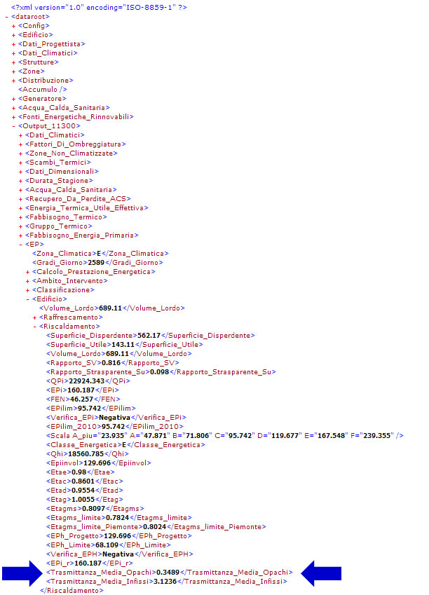

Semplicemente con Umedia = Ʃ (U * A) / Ʃ A
Ti spiego come recuperarla dal file. Apri il file di progetto XML con Internet Explorer (doppio click) o con un elaboratore di testi. Se lo apri con IE ti si apre una struttura ad albero (chiudi le parti che non ti interessano); scorri le sezioni fino ad arrivare a:
Output_11300 | EP | Edificio | Riscaldamento
I campi che ti interessano sono gli ultimi due della sezione. Ecco un'immagine (con IE):

Ora, il valore che mi risulta da MC 11300 è di 31.752 W/m²K, secondo voi è corretto?
Scusa, ma dove hai trovato questo valore? Quando ho visto questo post, ricordavo che la trasmittanza media veniva calcolata e riportata in relazione: ho verificato ed invece non viene indicata in relazione (evidentemente c'è un errore nel modulo di esportazione).
Messaggio originale di m.plati:
Ciao Alberto e grazie per la disponibilità.
Il valore l'ho trovato direttamente eseguendo la stampa dell'ACE Regione Piemonte nella sezione STAMPE
Se mi dai una mail posso inviarti la stampa dell'ACE generato ed il file del progetto.
Fammi sapere
Marcello
P.S. ho verificato le linee del codice dove mi hai detto di guardare e i valori coincidono. Evidentemente sbaglio a inserire dei dati, ma non ho ancora capito dove.
