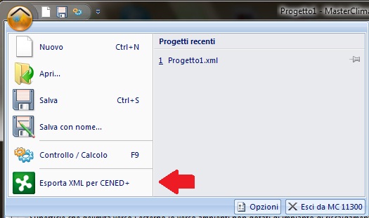

Mc impianti 11300 versione 1.30 Come si estrae un file .xml per il Cened Regione Lombardia?
Dopo aver settato la procedura su "CENED" ed aver completato il progetto, è disponibile l'esportazione nel menu principale:
P.S.: Nella sezione help (pulsante info in alto a destra) è disponibile un PDF con utili informazioni e sulle regole da rispettare per l'esportazione vs CENED+
