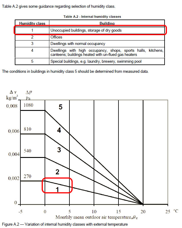

Ovviamente in un sottotetto l'U.R. interna è variabile con i mesi dell'anno. La 13788 propone una differenza di pressione che varia fra 200 e 270 Pa.
Quindi:
pressione del vapore dell'aria interna = pressione del vapore dell'aria esterna (UNI 10349) + 270 (risultato sempre in Pa).
Esempio: milano, gennaio (1.7 °C). Condizioni sottotetto:
temperatura = 1,7+2 = 3,7
u.r. = 590+200 = 790 Pa quindi circa 100% ...

la norma è quella originale in inglese (la ISO). Dal momento che è sviluppata originariamente per i climi del nord (europa) ritengo intendano +2K e non -2K (esempio se Berlino ha una temperatura minima di -8,8°C, la temperatura del sottotetto dovrebbe essere -6,8°C). Se isoli il sottotetto e non la falda, il deltaT di 2K non è poi così lontano dalla realtà (la premessa è che si tratta di un approccio cautelativo).
Dal momento che quello che ci interessa è il range 0÷5°C nella tabella A1, la classe di umidità che si riferisce a "Unoccupied buildings, storage of dry goods" restituisce per l'appunto 200-270 Pa circa.
Per esperienza personale, fino a qualche anno fa, avevo una parte di abitazione superiore non riscaldata (mansarda): nella parte inferiore riscaldata, in corrispondenza delle travi del solaio (non isolato) si formavano delle righe nere ... Poi ho sistemato ma l'effetto fisico di condensazione superficiale in un caso di questo tipo l'ho visto in prima persona (avevo ventilconvettori quindi no stratificazione e mia moglie cambiava l'aria anche troppo ...). Un buon isolamento, ovviamente ha sistemato tutto.

mi sa chenon ci capiamo con 2 versioni di norma diverse... tabella A1 intendi la figura A1... io "Unoccupied buildings" non ne vedo.. che mi dici?
se riesco allego immagine
girondone
  • girondone
  • Classe C Creatore della discussione
non posso vero allegare immagini?
Ho guardato la versione ITA. Corrisponde alla fig. A.1. Hanno tradotto solo "Storage of dry goods" = "Magazzini".
Cmq il concetto è identico:
