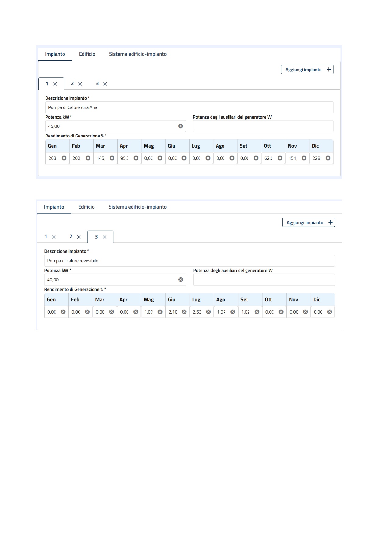

[img]https://ibb.co/7LM3cys[/img]
Buongiorno, solo per segnalare un errore di esportazione in SACE.
Come si vede dallo screenshot fatto ed allegato il SW esporta i rendimenti in maniera diversa tra riscaldamento e raffrescamento, nel primo caso li esporta in % nel secondo in decimale, quindi occorre aprire la pagine sul portale SACE e correggere tutti i dati, il sistema mi ha bloccato un APE indicando come errore proprio questo dato, non me ne ero accorto durante il caricamento ed ho dovuto correggerlo.

Non c'è ( o non riesco a visualizzare) l'immagine

https://i.ibb.co/Psn2Wqrm/doc1.jpg
scusate non conosco bene il sistema di caricamento delle immagini. riprovo ancora.

La prossima versione sistemerà il rendimento.

Buongiorno, ho potuto verificare che ora, nella versione .3 del SW l'esportazione dei rendimenti della sezione Climatizzazione estiva per Emilia e Romagna, ora sono corretti e impostati in % e non in decimale.
Grazie e buona lavoro a tutti.
