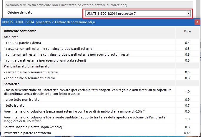

La volumetria del locale non climatizzato c'entra poco/nulla.
Intendevo dire, 12 giorni fa, che se si tratta di due unità che disperdono sullo stesso vano scale ma devo calcolare le "dispersioni verso l'esterno attraverso il vano scale" di una delle due unità, considero la metà delle dispersioni complessive (trasmissione + ventilazione) del vano scala verso l'esterno. Se fossero state 4 unità immobiliari verso unico vano scala avrei detto 25%.
Questo ovviamente se si usa un metodo analitico (il vano scale viene visto come una resistenza termica aggiuntiva che si frappone fra unità immobiliare ed esterno).  In pratica, uso il 50% della parete, il 50% della porta, il 50% della ventilazione ed altro eventuale ...
