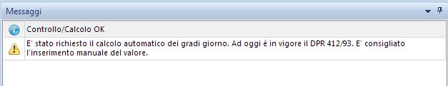

Se richiedi il contrllo/calcolo, il software probabilmente ti mostra questo messaggio di errore:
Segui il messaggio: vai in dati climatici, gradi giorno, inserimento manuale e scegli la località che ti interessa (Silvi). I gradi giorno diventeranno 1278 che corrispondono alla zona climatica C.

no, il controllo del calcolo mi da ok.

Comunque ho fatto quanto mi dicevi e l'EP glob è sceso da 166 a 153 e sul certificato compare la zona giusta C. Grazie.
Se il programma non ti segnala quell'errore, significa che è datato. Anche se per il momento hai risolto, installa l'ultima versione.
