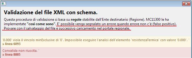

anche a me da un sacco di problemi.... e soprattutto
CONVALIDA NON RIUSCITA
>>linea 5756
quindi devo fare tutto a mano 🤬 🤬 🤬 🤬 🤬
ragazzi, non ci capisco più nulla.... e sinceramente non ne posso davvero più, oramai
>>linea 5756
Messaggio originale di enrico.g:
Sei sempre superimpegnato Enrico ... Leggi bene il messaggio. Guarda fra le righe.
Ad esempio un caso come questo:
viene regolarmente caricato in SACE. Hai provato a caricarlo comunque?
si, ho provato......
in alcuni casi ha esportato in altri no..... mancavano dati di spessore pareti che senza non esportava... le ultime volte non è andata male
