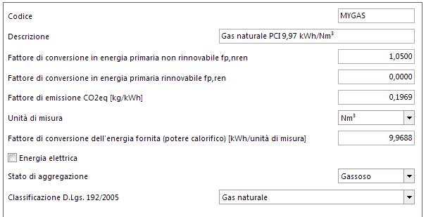

Per il momento, se vi sembra più opportuno siete liberi di gestire un diverso vettore enegetico (in archivio e/o progetto). In MC 11300 si può fare. Esempio:
